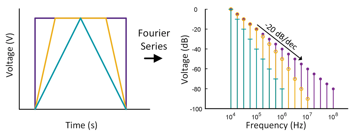

      开关频率和边延速率(即器件的状态改变速度)决定了在开关期间产生的 EMI。通常情况下,最高辐射值会出现在开关频率,较低峰值则出现在开关频率的整数倍。例如,如果开关频率为 100 kHz,那么将在 100 kHz、200 kHz、300 kHz 等频率出现辐射频谱峰值。图 1 展示了具有不同上升时间的脉冲波形在不同频率条件下的频谱辐射衰减情况。对于具有无限 dv/dt 和 di/dt 值的理想方形波,辐射频谱的幅度将以 20 dB/十倍频程的速度递减。对于具有最慢 dv/dt 和 di/dt 的理想三角形波,频谱将下降 40 dB/十倍频程。因此,对于电力电子设备所产生的梯形波,频谱衰减将在 20 dB/十倍频程到 40 dB/十倍频程之间,衰减幅度取决于边延速率。随着器件开关速度加快,谐波频率的辐射频谱预计会增加,而跨频衰减速度将减慢。
      图 1:方形、梯形和三角形信号的理论频谱

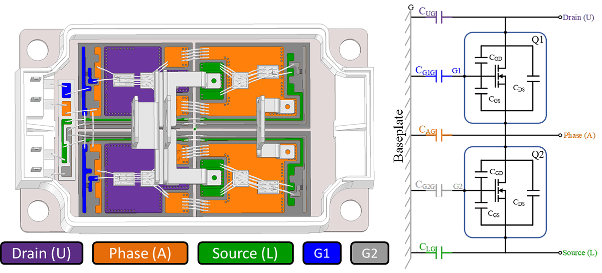

      此外,还很有必要了解寄生基板电容分布情况对 EMI 的影响。除各基板电容的总和值外,这些电容之间的比率也对整体共模辐射有着决定性影响。在某些情况下,甚至可以将这些电容调整为特定的比率,从而在不使用滤波器的情况下大幅降低共模电流。图 3 举例说明了 Wolfspeed CAS175M12BM3 模块中基板电容的分布情况。通过直连的各基板区域显示为一种颜色,并应将其作为单个集中电容进行建模。由于开尔文源极走线连接到芯片顶部的相应源极引脚,因此它们与源极节点集中在一起。通常,基板区域的面积越大,电容耦合越高。对于半桥模块,完整 BPC 模型包括五个基板电容:每个功率端子一个,每个栅极一个。分离各基板电容的这一逻辑也适用于任何模块拓扑结构。
      图 3:CAS175M12BM3 功率模块中基板电容的分布以及典型电路

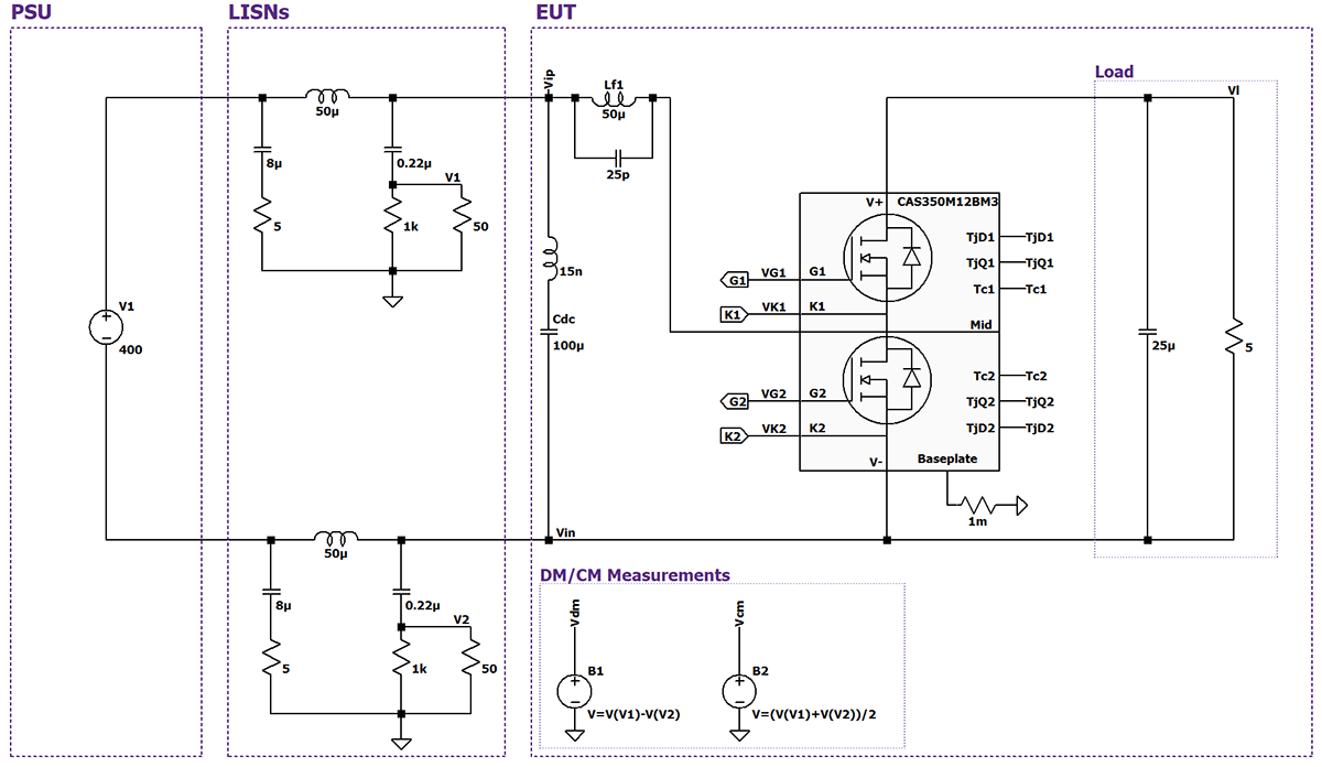

      电路级仿真软件(如 LTspice)有助于研究寄生效应和其他参数对 EMI 的影响。Wolfspeed 的功率模块 SPICE 模型在速度和精度方面进行了优化,并在封装模型中包含寄生基板电容,因此可有效地用于执行 EMI 仿真。应注意,由于系统和周围环境之间的小的寄生耦合比较复杂,因此很难正确预测物理系统的辐射。不过,设计人员可通过仿真来研究寄生元件对辐射的影响,或者试验各种滤波器设计。为证明基板电容对 EMI 的影响,在封装模型中含和不含基板电容的情况下评估了图 4 中的 EMC 升压转换器仿真。
      图 4:LTspice EMC 升压转换器仿真
      含基板电容和不含基板电容时 V1 的频谱波形如图 5 所示。图中叠加了 MIL-STD-461 CE102 的辐射限制条件;高于此线的任何频谱含量都表示未满足该标准。虽然在这两种配置条件下系统都不符合 EMC 要求(考虑到未使用 EMI 滤波器,这并不奇怪),但含基板电容的系统在 100 kHz 至 10 MHz 范围内的频谱含量高于辐射谱限制线。而不含基板电容的系统在 2 MHz 以上频率时符合标准。应注意,这只是一个理想化示例;在实际系统中,还会有其他共模路径与基板电容并联。
      图 5:含基板电容和不含基板电容的升压转换器系统的辐射频谱
