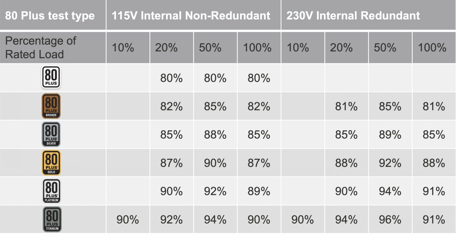

      Gospower 的目标是通过 40 mm x 185 mm x 73.5 mm 封装尺寸的 CRPS 提供高达 2.6 kW 的功率,同时满足能源之星 Energy Star 的 80 Plus  钛金效率标准(表 1)。
      表1: Energy Star的80 Plus标准和要求。

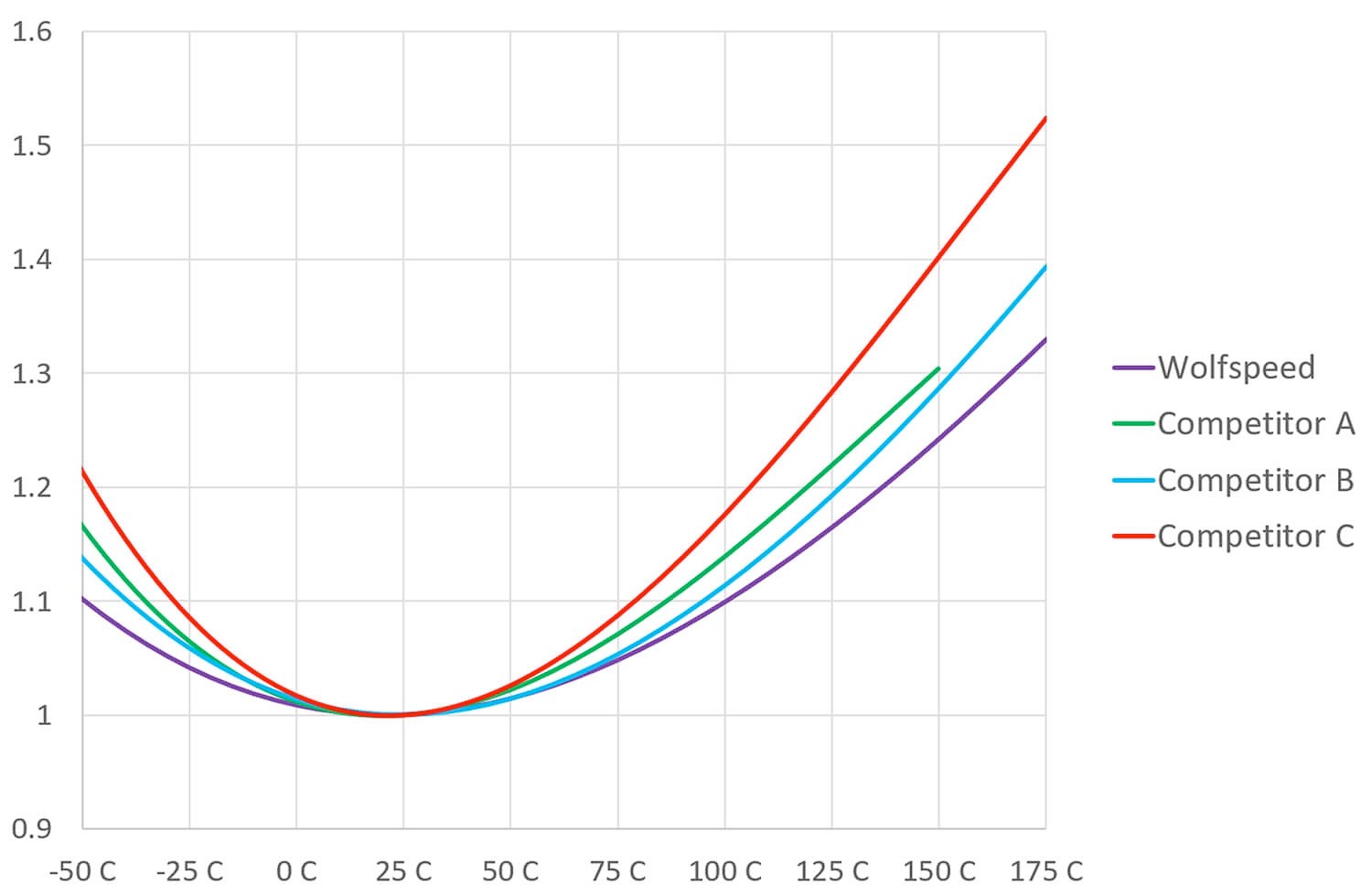

      Wolfspeed 的 SiC 技术可在宽泛的温度范围内提供业界更低、更稳定的 RDS(ON)(图 1)。
      图1:归一化RDS(ON)与温度图表显示Wolfspeed在 RDS(ON) 稳定性方面忧干竞争对手。

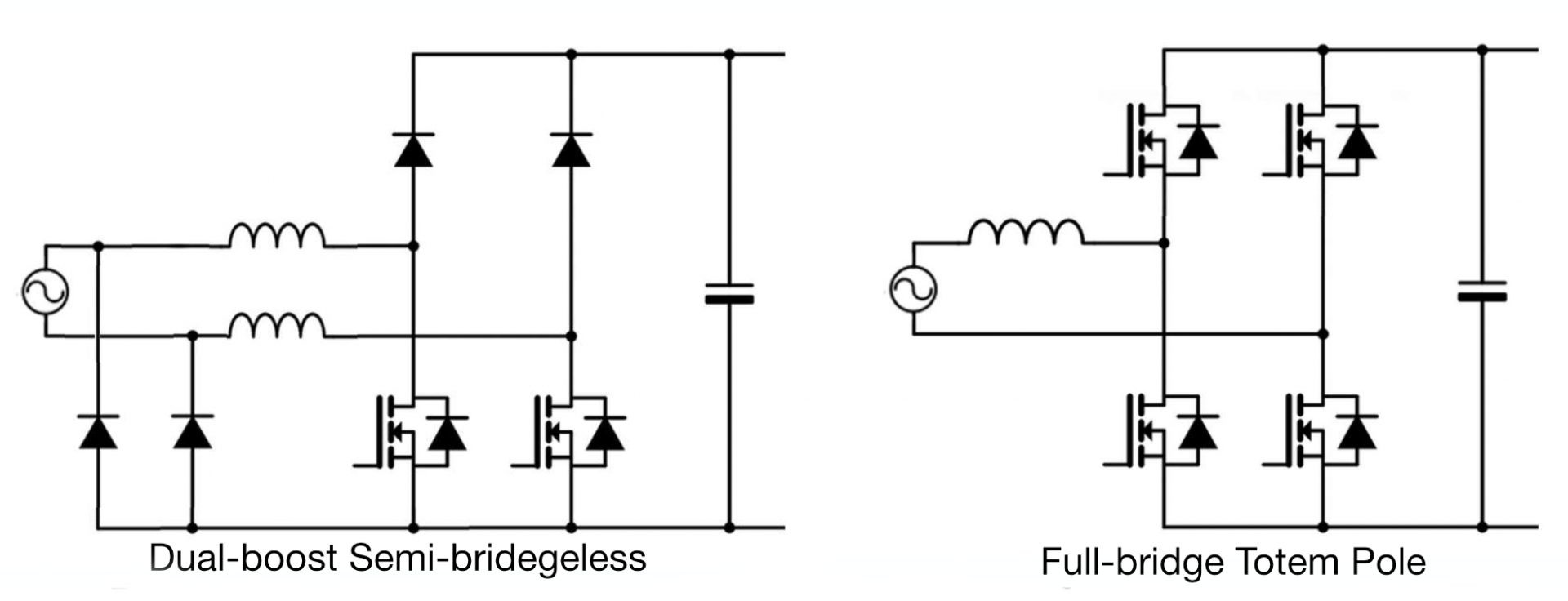

      有多种 PFC 拓扑可供选择,具体取决于应用程序需求。然而,为了实现最高效率,有一种部分或完全去除高损耗二极管桥的趋势。ii
      例如,工程师可选择双升压半无桥拓扑(图 2),该拓扑采用左下角的两个二极管来消除基本无桥 PFC 的浮动接地问题,拆分电感器来避免共模电磁干扰问题。采用硅 MOSFET 能够实现的最高效率约为 95%,占用空间大,需两个电感器,总 BoM 成本更高,因此未能达到 Gospower 的所有项目目标。
      为了达到 96% 的80Plus钛金峰值效率,PFC 电路效率在满负载时需超过 98% ,在低负载时需超过 96%。为了实现这一点,目前最受关注的无桥拓扑是图腾柱(图 2)。
      然而,硅 MOSFET的反向恢复对图腾柱 PFC 来说太慢,无法在连续导通模式 (CCM) 下高效运行。尽管图腾柱 PFC 可在临界模式(TM)下高效运行,但为了获得高功率,需要相互交错多个图腾柱电路,而这会增加复杂性和成本。
      图2:采用SiC MOSFET实现的双升压半无桥确定方案(左)和全桥演进到图腾柱柘扑(右)。

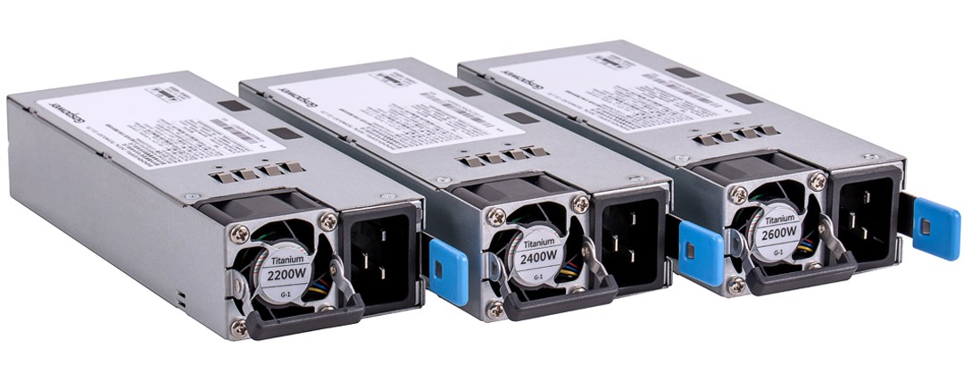

      Gospower 在无桥图腾柱上采用业界更高性能的 SiC 部件,并得到 Wolfspeed 的快速响应现场设计支持,由此开发了 80 Plus 钛金规范级别的 2.2 kW、2.4 kW 和 2.6 kW 型号的 185mm CRPS 解决方案。
      图3:Gospower的2.2kW至2.6kW 80 Plus 钛金级CRPS系列的三个型号。
      这些型号不仅高效、可靠、经济,而且可在更高的温度下工作,并能以更小的尺寸实现更低的开关损耗、零反向恢复和更高的功率密度等特性。
      这些新产品使 Gospower 成为国内大功率、高效率 CRPS 产品的引领者。
